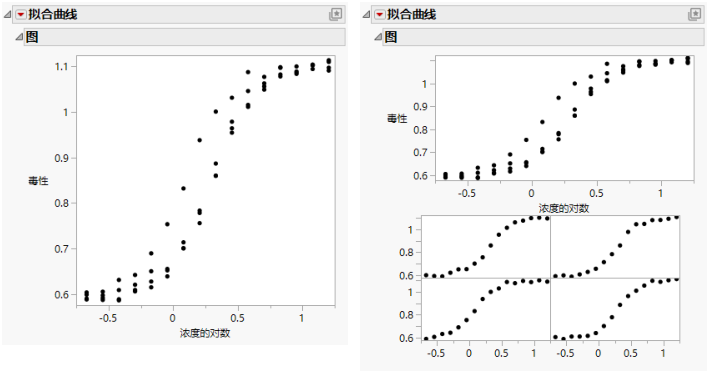

“拟合曲线”报表最初仅包含 X-Y 图。若您指定“分组”变量或使用“列作为函数”选项卡,该报表则包含每一组拟合模型的叠加图和单个图。
图 14.7 “拟合曲线”报表:无分组变量(左)和有分组变量(右)
Fit Curve Reports: No Grouping Variable (left) and with Group Variable (right)
拟合模型之后,拟合的模型将显示在图中(在平台启动窗口中未指定分组变量的情况下)。“­模型比较”报表显示在图上方,“模型报表”显示在图下方。每次拟合新模型时,都会将其添加到“模型比较”报表中,并将新模型报表添加到报表窗口中。请参见“模型比较”报表和“模型拟合”报表。
