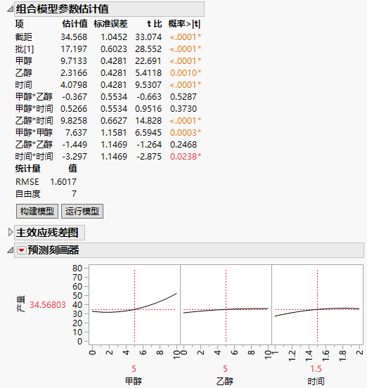

使用“拟合确定性筛选”平台可通过称为 DSD 的有效模型选择的方法分析确定性筛选设计 (DSD)。该方法利用确定性筛选设计的独特结构。
标准模型选择方法应用在 DSD 可能无法标识活跃效应。为标识活跃的主效应和二阶效应,“DSD 的有效模型选择”算法会利用 DSD 的结构。
图 9.1 拟合确定性筛选结果
