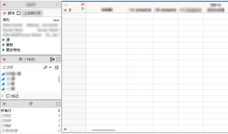

通过选择数据表的“表面板”中的更新脚本,您可以更新通过从 PI 服务器导入数据而创建的现有数据表。
图 3.63 从“PI 服务器导入”导入的表
Imported Table from PI Server Import

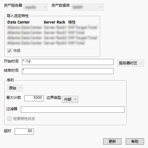

1. 选择更新脚本打开一个类似于“PI 服务器导入”窗口的窗口。
图 3.64 “PIServer 导入更新”窗口
PIServer Import Update Window
2. 使用可用字段指定要添加的数据的范围。
3. 点击更新,将通过在预先存在的数据的最后一行之后添加指定的数据来更新数据表。
