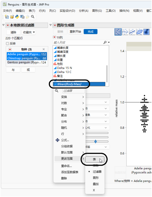

生成的图形显示了未过滤掉的行的平均体重。要更改作用域以使用表中所有行,请右击 Mean[Body Mass] 列并选择更改作用域 > 表。
图 4.45 更改作用域
Change Scope
