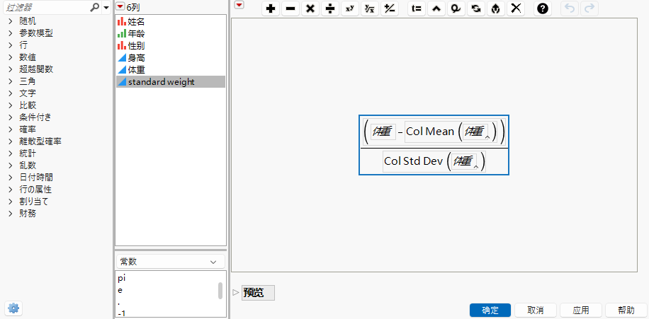

下面的示例使用 Big Class.jmp 样本数据表,为您演示如何使用“公式编辑器”的基本功能。Big Class.jmp 包含名为体重的一列。假定您想添加一个新列,该列计算标准化的体重值。
要使用公式来创建该列以获取该列的值,请执行以下步骤:

接下来,输入对体重值进行标准化的公式。
1. 在选定初始缺失项时,点击“列”列表中的体重。
2. 点击“公式编辑器”小键盘中的减号按钮 Image shown here。
3. 再次点击体重。
4. 点击“函数”列表,然后选择统计。
5. 从统计列表中选择 Col Mean。
6. 选择整个表达式。
蓝框现在应该包含整个公式。
7. 点击小键盘中的除号按钮 Image shown here。
这将为整个表达式生成一个选定的缺失分母。
8. 再次点击列选择器列表中的体重。
该列将被选定到分母中。
9. 从“统计”列表中选择 Col Std Dev。
图 7.20 生成公式
Building a Formula
10. 通过点击确定关闭“公式编辑器”。
11. 通过点击确定关闭“列信息”窗口。
在数据表中,新的标准体重列将填充计算所得的值。若体重值更改,计算所得的标准体重值也会自动重新计算。
