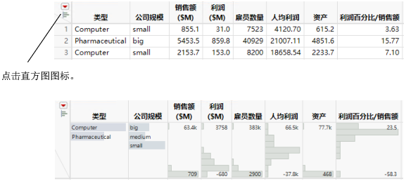

即时直方图
您可以通过点击列标题中的直方图图标即时查看直方图。直方图显示在列标题下方。
图 4.3 即时直方图

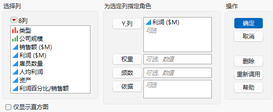

创建直方图
1. 选择帮助 > 样本数据文件夹,然后打开 Companies.jmp。
2. 选择分析 > 分布。
3. 选择利润 ($M) 并点击 Y,列。
图 4.4 利润 ($M) 的分布窗口
Distribution Window for Profits ($M)
4. 点击确定。

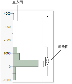

图 4.5 利润 ($M) 的直方图
Histogram of Profits ($M)
解释直方图
直方图给出下列回答:
• 大多数公司的利润在 $-1000 到 $1500 之间。
除一个直条以外的所有直条都位于该范围内。此外,相比于其他范围,更多公司的利润在 $0 到 $500 之间。代表该范围的直条比其他直条更长。
• 平均利润略低于 $500。
箱线图中的菱形中部表示均值。在该示例中,均值略低于 $500 标记处。
• 一家公司的利润明显高于其他公司,可能是一个离群值。离群值是从其他常规模式的数据点分离出来的数据点。
该离群值由直方图顶部的一个短直条表示。该直条表示组很小(在该示例中为一家公司),并且它与其他直方图直条分开得很远。
除直方图以外,该报表还包括以下信息:
• 箱线图(数据的另一种图形汇总)。有关箱线图的详细信息,请参见《基本绘图》中的“Box Plot”。
• 分位数和汇总统计量报表。这些报表将在“分析分布”中讨论。
