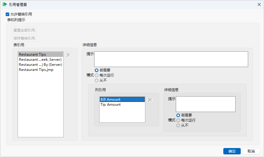

图 13.6 “工作流生成器”引用管理器
Workflow Builder Reference Manager

表引用
显示可用于设置替换选项的表列表。使用“详细信息”部分可定义替换项。
提示
(可选)支持您为表替换窗口设置定制提示。
模式
定义工作流提示选择替换表的情形。
若需要
若未找到引用表,则工作流提示选择替换表。
每次运行
工作流在每次运行时都提示选择表。
从不
工作流不提示选择数据表。若数据表缺失,则不运行需要数据表的任何步骤。
列引用
显示可用于选定表的列列表,以设置替换选项。使用“详细信息”部分可定义替换项。
提示
(可选)支持您为列替换窗口设置定制提示。
模式
定义工作流提示选择替换列的情形。
若需要
若未找到引用列,则工作流提示选择替换列。
每次运行
工作流在每次运行时都提示选择列。
从不
工作流不提示选择列。若列缺失,则不运行需要该列的任何步骤。
