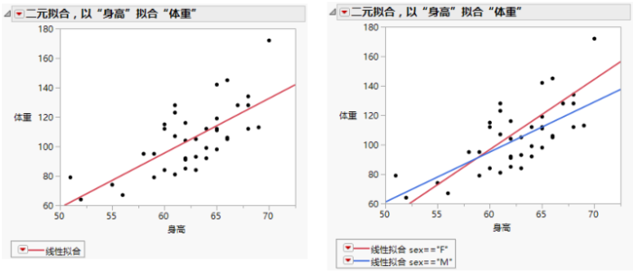

从红色小三角菜单中,选择拟合线。
图 5.24 针对整个样本和分组样本的回归分析的示例
图 5.24中左侧的散点图中有一条回归线将体重和身高关联起来。右侧的散点图显示分别对应于男性和女性的回归线。
