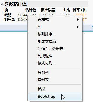

该示例使用 Car Physical Data.jmp 样本数据表。某轮胎制造商要从发动机的排气量(英寸3)预测发动机的马力。该公司最关注估计两个变量之间关系的斜率。斜率值帮助公司预测在排气量发生变化时马力的相应变化。
选择分析 > 以 X 拟合 Y。
5.
点击确定。
6.
7.
8.
图 11.2 Bootstrap 选项
拆分选定列选项选定时,右击的列是相关的。详细信息,请参见“Bootstrapping”窗口选项。
10.
键入 1000 作为 Bootstrap 样本数的值。
12.
点击确定。
13.
在“Bootstrap 结果”表中,运行分布脚本。
