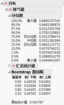

“分位数”报表提供百分位数区间。例如,要使用百分位数方法构造 95% 置信区间,请将 2.5% 和 97.5% 分位数用作区间边界。
“Bootstrap 置信限”报表提供修正偏倚的百分位数区间。该报表显示覆盖率为 95%、90%、80% 和 50% 的区间。“BC 下限”列和“BC 上限”列分别显示下端点和上端点。有关计算修正偏倚的百分位数区间的详细信息,请参见修正偏倚的百分位数区间。
图 11.6 “Bootstrap 置信限”报表
“Bootstrap 置信限”报表底部的原始估计值是使用原始数据的统计量估计值。
