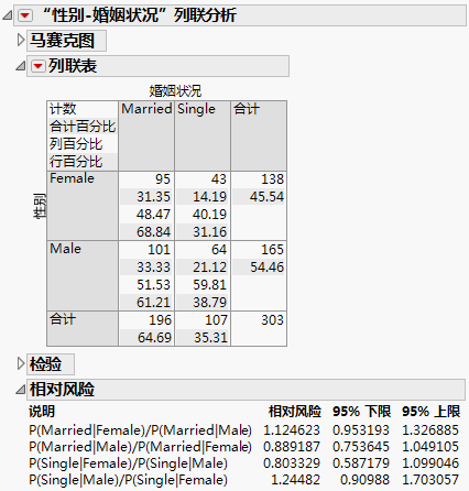

该示例使用 Car Poll.jmp 样本数据表。检查参与调查的已婚和单身人士的相对概率。
选择分析 > 以 X 拟合 Y。
5.
点击确定。
6.
从“列联分析”旁边的红色小三角菜单中选择相对风险。
图 7.15 “选择相对风险类别”窗口
7.
通过选中计算所有组合复选框请求所有组合。将所有其他默认选择原样保留。
图 7.16 “风险比”报表的示例
=4) 组合的风险比,可以选中
= 1.1247
