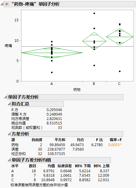

该示例使用 Analgesics.jmp 样本数据表。按三个不同类型的镇痛剂(A、B 和 C)对 33 个参与者进行管理。要求这些参与者使用滑尺评价自己的痛苦程度。您要确定 A、B 和 C 的均值是否具有显著差异。
选择分析 > 以 X 拟合 Y。
5.
点击确定。
图 6.2 单因子分析示例
您注意到一种药物 (A) 总是比其他两种药物的得分低,还注意到 x 轴的刻度间距并不相等。刻度之间的间距与每种药物的得分(观测)数成比例。
6.
从“单因子分析”的红色小三角菜单中选择均值/方差分析。
图 6.3 “均值/方差分析”选项示例
