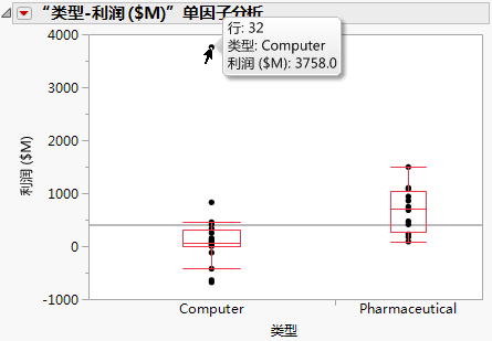

6.
从红色小三角菜单中,选择显示选项 > 箱线图。
图 6.24 计算机公司的利润分布

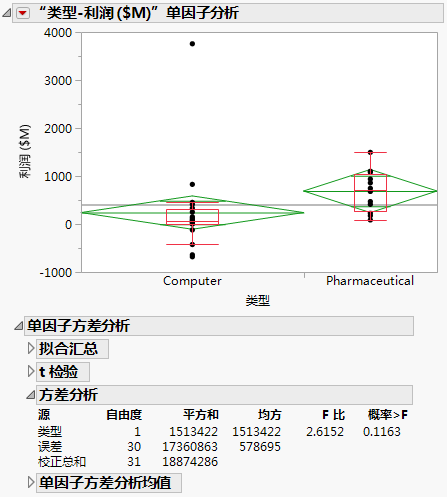

7.
从红色小三角菜单中,选择均值/方差分析/合并的 t。
图 6.25 公司方差分析
8.

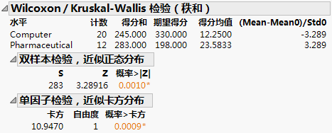

9.
从红色小三角菜单中,选择非参数 > Wilcoxon 检验。
图 6.27 Wilcoxon 检验结果
Wilcoxon 检验统计量的正态和卡方近似均表明显著性的 p 值为 0.0010。您可以得出结论:分布位置存在显著性差异,并且利润均值随公司类型而有所不同。

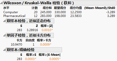

10.
从红色小三角菜单中,选择非参数 > 精确检验 > Wilcoxon 精确检验。 |
图 6.28 Wilcoxon 精确检验结果
检验统计量的观测值为 S = 283。这是样本大小较小的类型(医药)的水平的秩之和。观测到与中秩均值的绝对差值超过 S 减去中秩均值后的绝对值的概率为 0.0005。这是一个针对位置差异的双侧检验,并且支持拒绝关于利润不随公司类型而有所不同的假设。
在本例中,非参数检验比基于正态性的方差分析检验和不等方差 t 检验更合适。非参数检验不受第 32 行中的大值影响,并且不要求假设服从正态分布。
