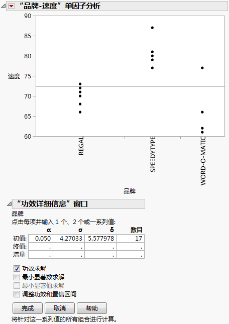

选择分析 > 以 X 拟合 Y。
5.
点击确定。
6.
从红色小三角菜单中选择功效。
10.
选中功效求解复选框。
图 6.32 “功效详细信息”窗口的示例
11.
点击完成。
注意:完成按钮始终保持灰显,直到应用了所有必需选项。

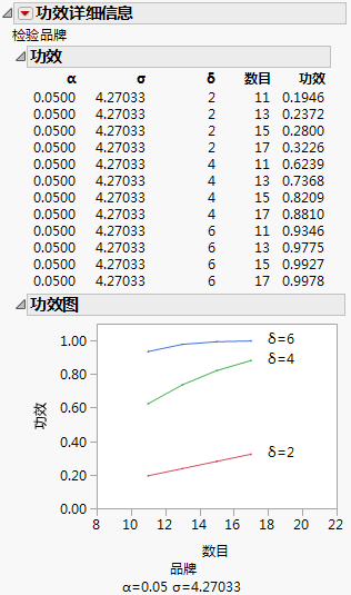

12.
从报表底部的红色小三角菜单中选择功效图。
图 6.33 “功效”报表的示例
