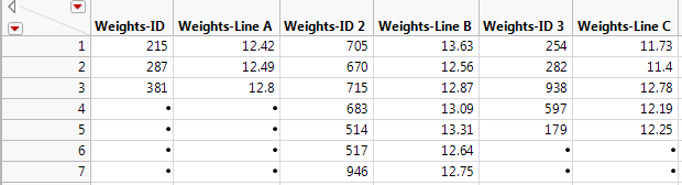

图 6.38 数据格式
将数据从 Microsoft Excel 复制并粘贴到新的 JMP 数据表中。请参见复制和粘贴 Excel 中的数据。您可以对小型数据文件使用该方法。
在列标题起始于行旁边键入 3。
为带列标题的行数键入 2。
点击导入。
图 6.39 使用“Excel 导入向导”创建的 JMP 表

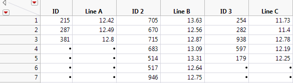

在 Microsoft Excel 中打开 Fill Weights.xlsx。
右击并选择复制。
在 JMP 中,选择文件 > 新建 > 数据表。
5.
选择编辑 > 带列名一起粘贴。
若剪贴板上的选择内容中包含列名,则使用编辑 > 带列名一起粘贴选项。
图 6.40 使用“带列名一起粘贴”创建的 JMP 表

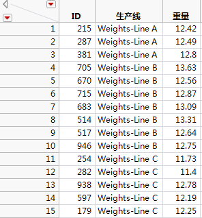

在 JMP 数据表中,选择表 > 堆叠。
选择全部六列并点击堆叠列。
选择多序列堆叠。
取消选择按行堆叠。
5.
选择剔除缺失行。
6.
7.
点击确定。
8.
标签列中的条目曾是导入的数据表中麦片盒 ID 的列标题。不再需要这些条目。
“数据”改为“ID”
“标签 2”改为“生产线”
“数据 2”改为“重量”
10.
尽管 ID 被指定为数字,但它是一个标识符,应在建模时被视为名义型。这在本例中不是问题,但最好为列指定适合的建模类型。
11.

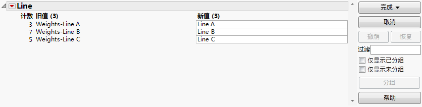

(仅在使用文件 > 打开从 Excel 导入数据时适用。)请执行以下操作:
图 6.41 对列值重新编码
点击完成 > 原位。
图 6.42 重新编码的数据表

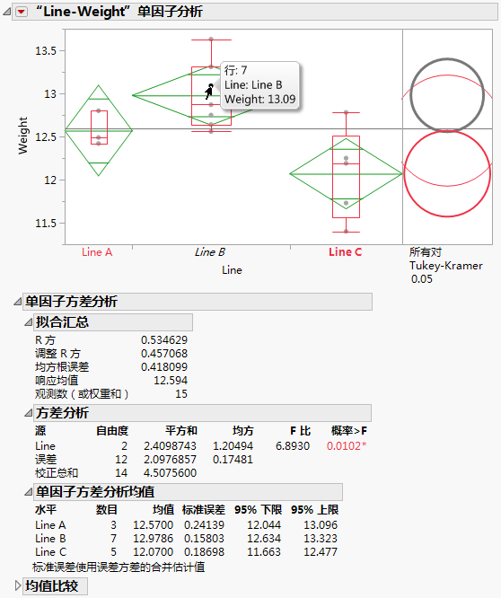

开始之前,验证您使用的是堆叠数据表。
选择分析 > 以 X 拟合 Y。
点击确定。
5.
从红色小三角菜单中,选择均值/方差分析。
6.
从红色小三角菜单中,选择显示选项 > 箱线图。
7.
8.
9.
从红色小三角菜单中选择比较均值 > 所有对,Tukey HSD。
10.
图 6.43 按生产线划分的重量的单因子分析
