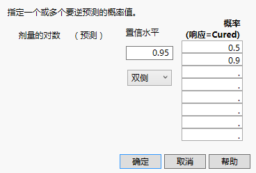

要使用逆预测选项,请按以下步骤操作:
选择分析 > 以 X 拟合 Y。
5.
点击确定。
6.
7.
键入 0.95 作为置信水平的值。
8.
为置信区间选择双侧。
10.
点击确定。
图 8.11 “逆预测”窗口

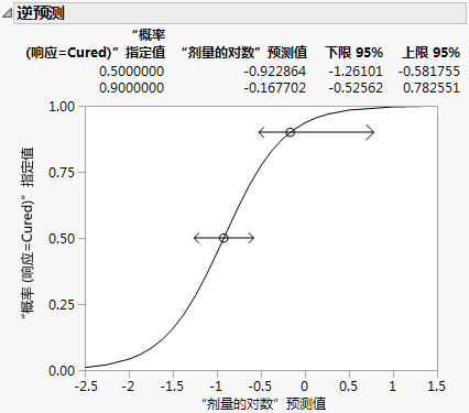

图 8.12 逆预测图的示例
x 值的估计值和置信区间显示在报表和概率图中。例如,导致治愈概率为 90% 的剂量值估计介于 -0.526 到 0.783 之间。
