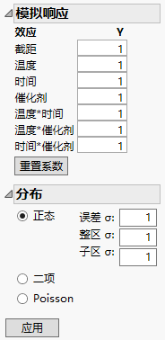

点击“定制设计”红色小三角,然后选择模拟响应。
10.

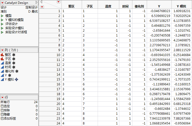

点击制表。
图 10.2 设计表

设计表和“模拟响应”窗口随即显示。请注意,该设计表包含一个实验设计模拟脚本。您可以随时运行该脚本以指定不同的参数值。
点击应用。
在数据表中,Y 模拟的公式随之更新以反映您指定的内容。要查看该公式,点击“列”面板中列名右侧的加号。

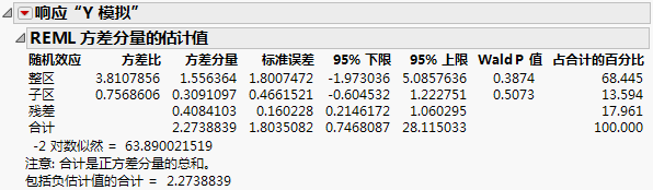

点击运行。
图 10.4 显示 Wald 置信区间的 REML 报表

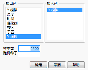

图 10.5 “模拟”窗口
(可选)在随机种子旁边,输入 456。
点击确定。

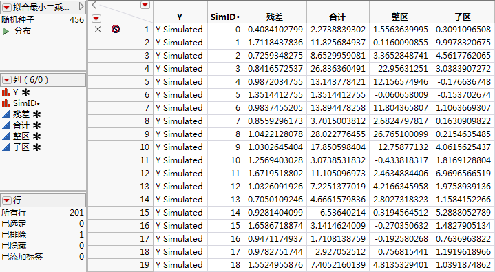

第 1 行中的条目将不同于图 10.6中显示的那些条目。
图 10.6 方差分量模拟结果表(部分视图)
“拟合最小二乘法模拟结果(方差分量)”数据表的第一行包含方差分量的初始值,该行已被排除。其余行包含模拟值。

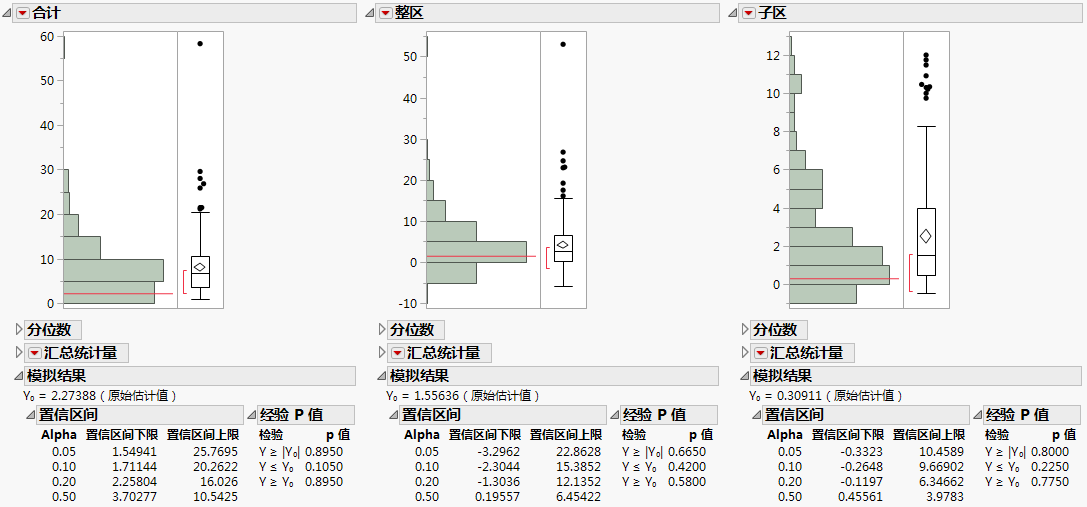

运行分布脚本。
图 10.7 方差分量的分布图(部分视图)
