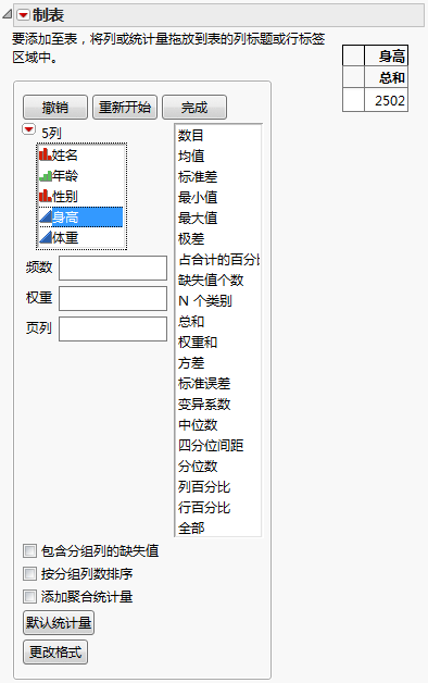

选择分析 > 制表。
点击身高并将其拖放到“列的拖放区”。
图 9.3 添加的“身高”变量

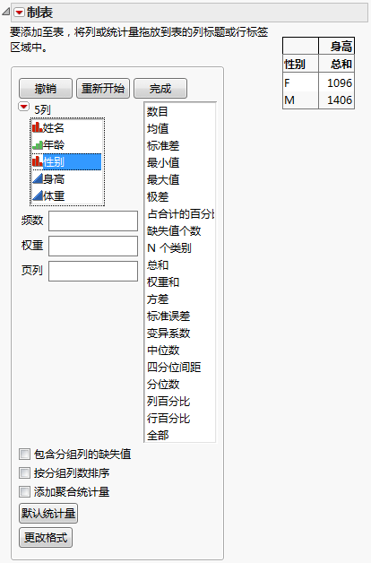

点击性别并将它拖放到数字 2502 旁边的空白单元格。
图 9.4 添加的“性别”变量

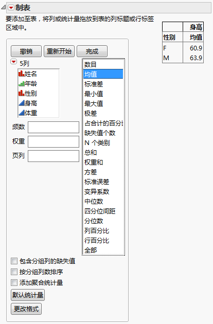

5.
图 9.5 添加的“均值”统计量

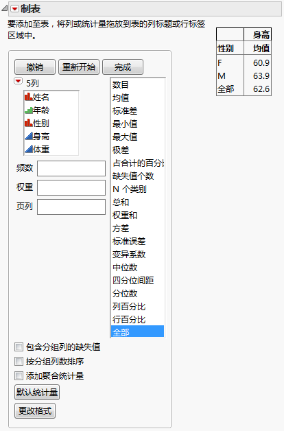

6.
图 9.6 添加的“全部”统计量
