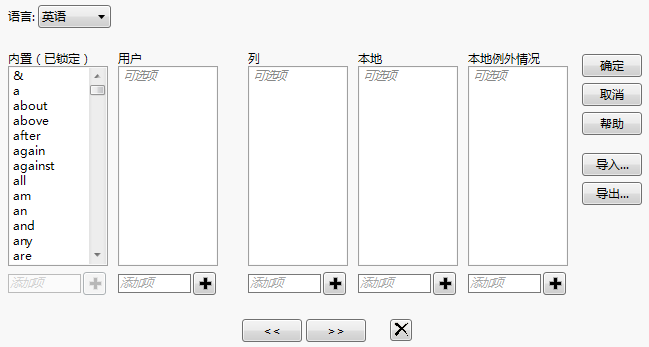

“词条选项”管理窗口是四个类似的窗口,您可以使用它们来管理停止词、重新编码、短语和词干例外情况的集合。图 12.9显示“管理停止词”窗口。“管理短语”和“管理词干例外情况”窗口与“管理停止词”窗口相同。“管理重新编码”窗口略有不同。请参见管理重新编码。
图 12.9 “管理停止词”窗口

点击确定后,对“用户”、“项目”和“列”列表的更改将分别保存到用户逻辑库、项目和列属性中。仅当保存“文本分析器”报表的脚本时,才保存在“本地”和“本地例外情况”列表中指定的所有内容。
若将停止词保存到用户逻辑库,则该文件名为 stopwords.txt。若保存到列属性,则该属性称为“停止词”。
若将重新编码保存到用户逻辑库,则该文件名为 recodes.txt。若保存到列属性,则该属性称为“重新编码”。
若将短语保存到用户逻辑库,则该文件名为 phrases.txt。若保存到列属性,则该属性称为“短语”。
若将词干例外情况保存到用户逻辑库,则该文件名为 stemExceptions.txt。若保存到列属性,则该属性称为“词干例外情况”。
