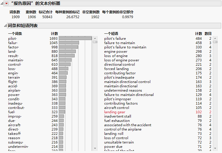

从“词干处理”列表中,选择处理所有词条的词干。
7.
从“标记化”列表中,选择基本单词。
8.
点击确定。
图 12.12 报告原因的“文本分析器”报表
9.
10.
右击 pilot,然后选择添加停止词。
11.

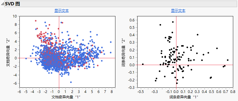

从“报告原因的文本分析器”旁边的红色小三角菜单,选择潜在语义分析,SVD。 |
13.
点击确定。 |
图 12.13 报告原因的 SVD 图
14.

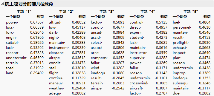

从“SVD 中心化和统一尺度的 TF IDF”旁边的红色小三角菜单中,选择主题分析,旋转 SVD。 |
15.
16.
点击确定。 |
图 12.14 按报告原因主题划分的前几位载荷
