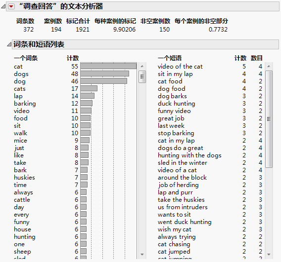

选择分析 > 文本分析器。
点击确定。
图 12.2 初始文本分析器报表的示例
5.
6.
图 12.3 修改和滚动后的词条列表
