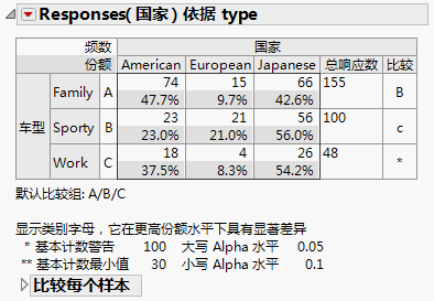

图 3.5 带比较字母的交叉表
若两个样本水平存在显著差异,响应份额较小的样本水平的字母会被添加到另一个水平的比较单元格中。与小写字母相比,大写字母指示水平间存在更大的差异。大写字母的默认 alpha 水平(显著性水平)为 0.05,小写字母的默认 alpha 水平为 0.10。在图 3.5中,B 指示在 0.05 这个显著性水平下,Sporty(运动型)和 Family(家用型)轿车的原产国有差异。B 位于 Family 轿车这一行中,这是因为 Family 轿车的总响应数 (155) 大于 Sporty 轿车的总响应数 (100)。c 位于 Sporty 行中,这指示在比较 Sporty 和 Work(工作用车)轿车时,在 0.10 水平下两种车型的原产国之间有差异。c 位于 Sporty 行中,这是因为其总响应数 (100) 大于 Work 轿车的总响应数 (48)。
计数较小警告也包含在比较单元格中。一个星号指示水平的响应数小于 100,两个星号指示水平的响应数小于 30。在图 3.5中,请注意 Work 对应的行总共有 48 个响应,并且标有一个星号。您可以在“分类”平台首选项中更改 alpha 水平和警告计数。有关更改首选项的详细信息,请参见设置首选项。
