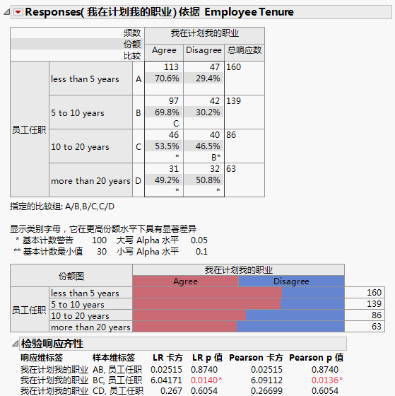

本例使用 Consumer Preferences.jmp 样本数据表,其中包含关于消费者态度和意见的调查数据,以及关于口腔卫生的若干问题。您需要定义特定的比较组,在这些组之间比较对于“我在计划我的职业”这一陈述的响应。

图 3.13 指定比较示例
响应齐性检验比较组 A 与 B、组 B 与 C、组 C 与 D。组 B(5 到 10 年)同意“我在计划我的职业”的这一陈述的次数比组 C(10 到 20 年)多。由于 Pearson p 值为 0.0136,所以一致性比率在统计上存在显著差异。
