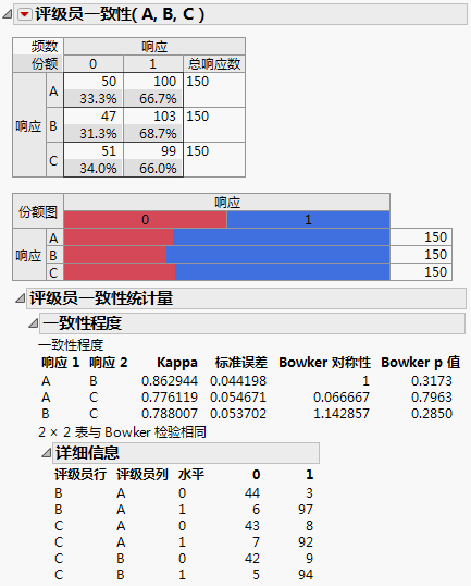

本例使用 Attribute Gauge.jmp 样本数据,其中包含三个操作员对 50 个部件评级 3 次的评级数据 (0/1)。
在“相关”选项卡上,点击评级员一致性。
5.
点击确定。
图 3.16 “评级员一致性”报表
Kappa 统计量显示:评级员之间的一致性程度很高。Kappa 统计量的取值范围在 0(完全不一致)到 1.0(完全一致)之间。详细信息部分为每对评级员都提供 2x2 表格。Bowker 对称性检验用来检验以下原假设:单元格比例对于所有单元格对都是对称的(对于所有 i 和 j,pij = pji )。在此,Bowker 检验的 p 值全部大于 0.05,该值支持评级员之间对称。
