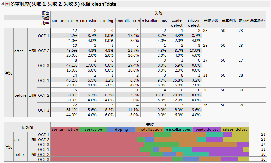

图 3.18 “多重响应”报表

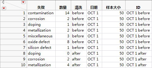

在 Failure3ID.jmp 样本数据表中,每个批次中的每个缺陷类型都对应一行,有一列包含每个缺陷类型出现的次数,并且有一个包含每个批次的 ID 列。
图 3.19 Failure3ID 数据表(部分显示)
选择失败并点击“多重”选项卡上的由 ID 标识的多重响应。

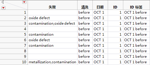

在 Failures3Delimited.jmp 样本数据表中,每个单元对应一行,并且有一列记录缺陷,缺陷之间由逗号分隔。请注意:在图 3.20所示的部分显示的数据表中,某些单元没有观测到任何缺陷,所以失败列为空。
5.
点击确定。

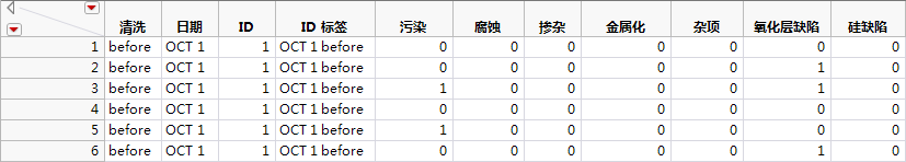

在 Failures3Indicators.jmp 样本数据表中,每个单元对应一行,每个缺陷类型都对应一个指示符列。若未观测到该缺陷,则每个缺陷列中的数据条目都为 0;若观测到该单元存在该缺陷,则数据条目为 1。
5.
点击确定。

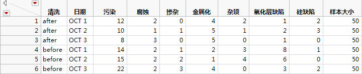

在 Failure3Freq.jmp 样本数据表中,每个批次都对应一行,每个缺陷类型都对应一列,还有一列包含批次大小。缺陷列中的数据条目是批次中出现的缺陷的频数。
图 3.22 Failure3Freq.jmp 数据表
选择频数变量(污染、腐蚀、掺杂、金属化、杂项、氧化层缺陷、硅缺陷)。
在“多重”选项卡上,点击响应频数。

图 3.23 缺陷率输出
