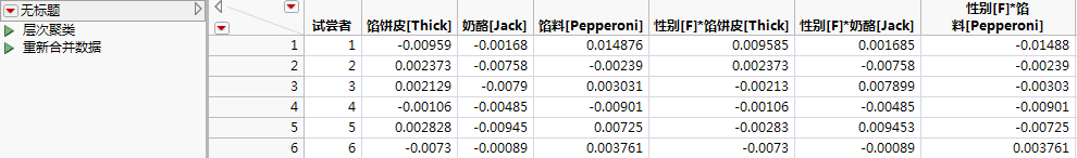

点击选择脚本旁边的绿色小三角。
点击“选择模型”红色小三角菜单中,然后选择按对象保存梯度。
图 4.33 比萨饼数据按测试对象划分的梯度(部分视图)

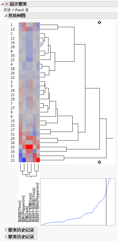

点击层次聚类脚本旁边的绿色小三角。
图 4.34 比萨饼数据的测试对象聚类的系统树图
该脚本针对梯度表中除对象之外的所有列运行层次聚类分析。点击两个菱形中的任一个,可以看到这些行已分成三个聚类。

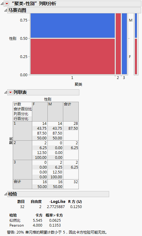

图 4.36 “聚类-性别”列联分析
若需要,您现在可以通过添加聚类变量来重新拟合并分析该模型。
