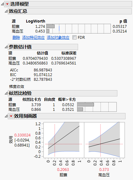

本节提供的示例使用“选择”平台对包含 63 个配对的子宫内膜癌患者的研究结果进行 Logistic 回归。数据来自 Breslow and Day (1980) 中报告的关于洛杉矶地区子宫内膜癌数据的研究。病例对照分析的目标是在控制高血压的作用之后确定胆囊疾病患者患癌的相对风险。结果 1 表示存在子宫内膜癌,0 表示没有患癌。是否存在胆囊和高血压也通过 0 或 1 来表示。
选择分析 > 消费者研究 > 选择。
检查所选的“数据格式”是否为一个表,堆叠。
点击选择数据表按钮。
5.
6.
7.
8.
9.
取消选中 Firth 偏倚调整估计值复选框。
10.
点击运行模型。
11.
点击“选择模型”红色小三角菜单并选择效用刻画器。
图 4.42 子宫内膜癌数据的 Logistic 回归
