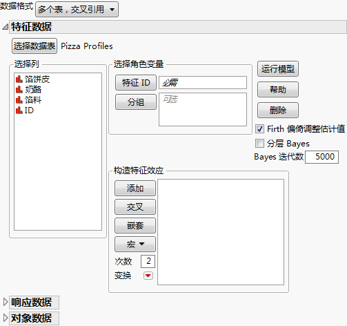

图 4.13 针对“多个表,交叉引用”数据格式的启动窗口
图 4.13显示了“多个表”格式的启动窗口,其中将 Pizza Profiles.jmp 用作特征表。

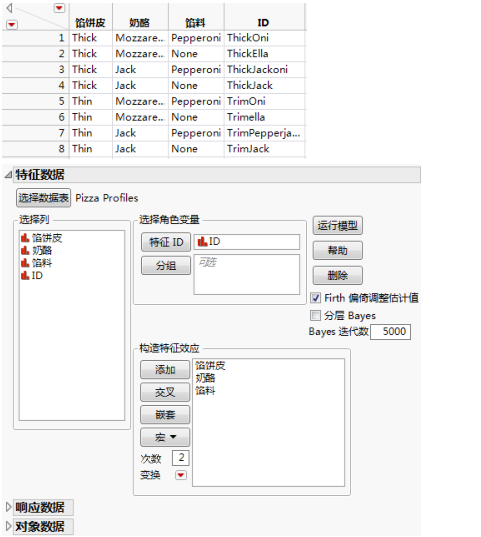

特征数据表描述的是与每个选择关联的特性。在数据表中,每个特性列定义一列。每个特征对应一行。同时每个特征在表中有一列唯一的标识符。图 4.14显示 Pizza Profiles.jmp 数据表和完成的“特征数据”面板。
图 4.14 特征数据表和完成的“特征数据”分级显示项

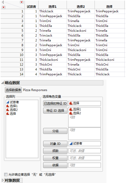

响应数据表包含一个测试对象标识符列、列出每个选择集内特征的特征标识符的列,还有一列包含偏好特征标识符。每个测试对象和选择集都对应一行。当数据包含不止一组选择集时,可使用分组变量来区分各个选择集。图 4.15显示 Pizza Responses.jmp 数据表和完成的“响应数据”面板。
图 4.15 响应数据表和完成的“响应数据”分级显示项
一列,在该列与已选择的特征 ID 列一同使用时,可唯一指定每个选择集。
包含频数的列。若 n 是给定行的频数变量的值,则该行在计算中使用 n 次。若它小于 1 或缺失,则 JMP 不使用它来计算任何分析。

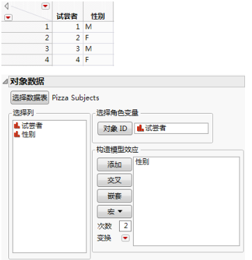

对象数据表是可选的,这取决于您是否要对对象效应建模。该表中有一列包含在响应表中使用的测试对象标识符,还有若干列包含测试对象的特性或特征。您可以将对象数据放入响应数据表,但您应在“对象数据”分级显示项中指定对象效应。图 4.16显示 Pizza Subjects.jmp 数据表和完成的“测试对象数据”面板。
图 4.16 对象数据表和完成的“对象数据”分级显示项
