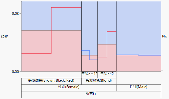

基于验证集的最优拆分数确定为 3。该图形显示在图 6.2中。请注意,为了显示详细信息我们对纵坐标的尺度做了修改。
图 6.2 三次拆分后的图形
该图形显示购买的提升发生在具有黑色、红色或棕色头发的女性群体中或具有淡黄色头发的更年轻的女性(年龄 < 42)会员中。对于男性会员和年龄更大的淡黄色头发的女性会员(年龄 ≥ 42),促销具有负面影响。
