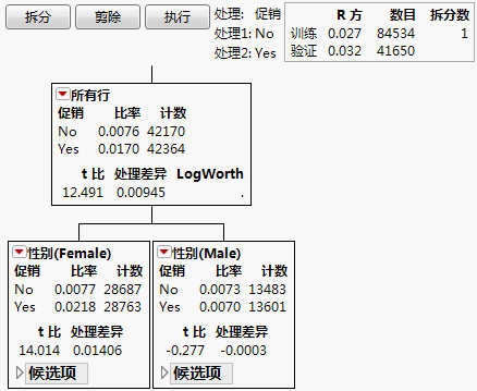

在图形下方是控制按钮:拆分、剪除和执行。仅当有验证集时才显示“执行”按钮。除此之外,还显示了“处理”列的名称及其两个水平,称之为“处理1”和“处理2”。若“处理”列包含两个以上的水平,除了将第一个水平视为单独的水平外,其他水平统一合并为“处理2”。
在该节点中测试对象在各个处理水平上对响应差异进行显著性检验的 t 比。若响应是分类型,该检验将视其为连续(值 0 和 1)。
图 6.4 第一次拆分的节点
当响应为连续型时,该值为在计算 F 比时使用的线性回归模型中的交互作用项的系数。当响应为分类型时,该值反映了根据 Firth 调整的对数优势比构造的交互作用估计值。
