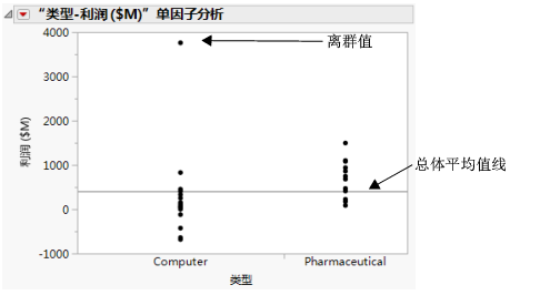

本示例使用 Companies.jmp 数据表,表中包含来自医药和计算机行业的 32 家公司的财务数据。
5.
6.
点击确定。
图 5.15 公司类型-利润

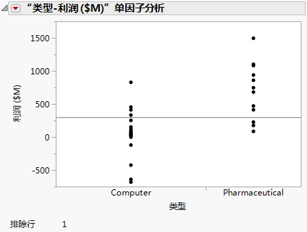

图 5.16 更新的图形

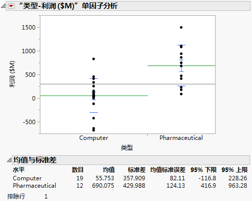

显示选项 > 均值线。这会将均值线添加到散点图中。
均值和标准差。这将显示一个报表,其中提供平均值和标准差。
图 5.17 均值线和报表

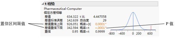

要执行 t 检验,从“单因子分析”对应的红色小三角中选择均值/方差分析/合并的 t。
图 5.18 t 检验结果
使用置信区间限值可以确定在两种公司类型的利润中存在的差异程度。查看图 5.18 中的差异置信上限和差异置信下限值。财务分析人员可以推断出:医药公司的平均利润比计算机公司的平均利润高出的值介于 $3.43 亿和 $9.26 亿之间。
