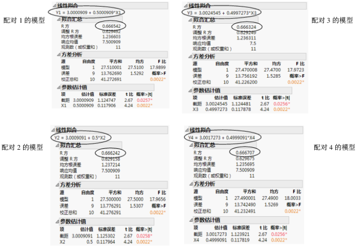

图 5.2 四个模型

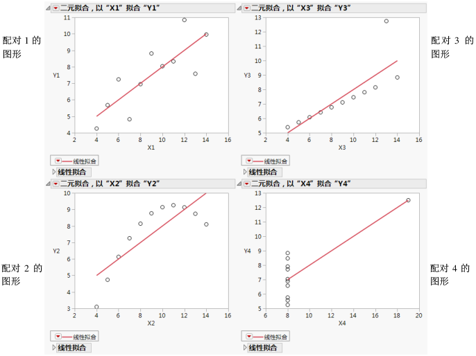

注意:所有四个模型和 R 方值基本相同。每种情况下的拟合模型基本上为 Y = 3 + 0.5X,并且每种情况下的 R 方值基本上为 0.66。若数据分析仅考虑上述汇总信息,您可能会推断出每种情况下 X 和 Y 之间的关系是相同的。但是,这时您还没有可视化数据,您的推断可能是错误的。
图 5.3 添加了点的散点图
