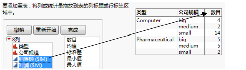

选择表 > 汇总。
图 3.18 完成的汇总窗口

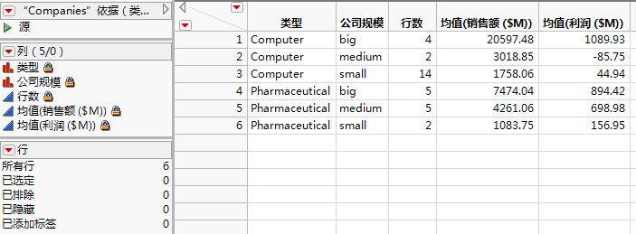

5.
点击确定。
图 3.19 汇总表
行数列显示原始表中对应于分组变量每个组合的行数。例如,原始数据表包含 14 行对应于小型计算机公司。

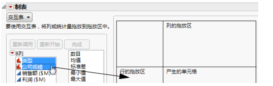

图 3.20 制表工作区
将它们拖放到行的拖放区。
图 3.21 拖动列到行拖放区

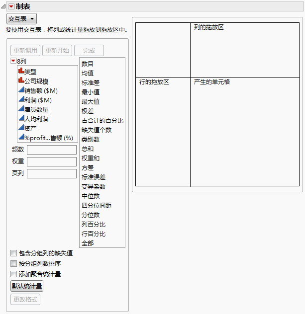

5.
右击标题并选择嵌套分组列。
图 3.22 初始制表

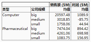

6.
图 3.23 添加销售额和利润

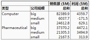

图 3.24 总和制表
7.
图 3.25 最终的制表
