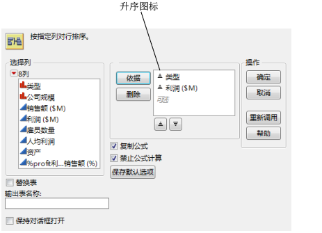

此时,两个变量都设置为按升序排序。请参见图 3.29 中变量旁边的升序图标。
图 3.29 升序图标
