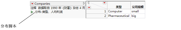

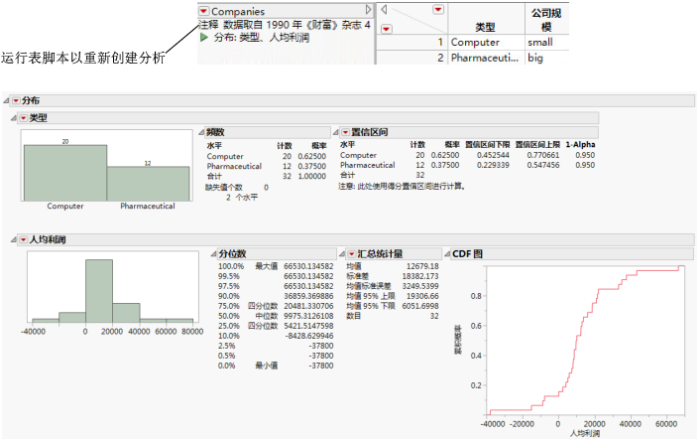

要保存该分析,从“分布”对应的红色小三角菜单中选择保存脚本 > 至数据表。新脚本将显示在“表”面板中。
图 7.13 分布脚本
图 7.14 运行分布脚本
