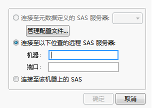

5.
从“模型规格”对应的红色小三角菜单中,选择提交至 SAS。
图 8.10 连接至 SAS 服务器
7.

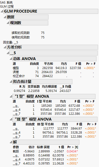

点击确定。
JMP 连接至 SAS。SAS 运行模型并将结果返回给 JMP。结果可以显示为 SAS 输出、HTML、RTF、PDF 或 JMP 报表格式(您可以使用“JMP 首选项”进行格式选择)。图 8.11 显示了 JMP 报表格式的结果。有关详细信息,请参见《使用 JMP》手册中的“从 SAS 导入数据”。
图 8.11 JMP 报表格式的 SAS 结果
