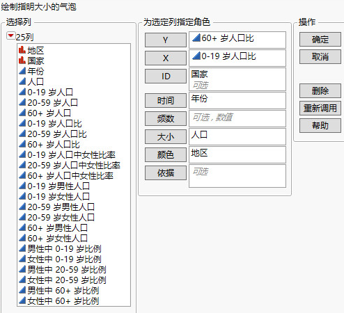

本示例使用 PopAgeGroup.jmp 数据表,表中包含 116 个国家或地区从 1950 年到 2004 年的人口统计数据。总人口数按年龄组划分,不是每个国家每年都有数据。
这对应于气泡图中的 Y 变量。
这对应于气泡图中的 X 变量。
5.
6.
7.
8.
“颜色”变量的每个唯一水平由气泡的颜色表示。在本示例中,表示位于同一地区的不同国家的所有气泡都是相同的颜色。图 4.36 中显示的气泡图颜色是 JMP 默认颜色。
图 4.35 “气泡图”启动窗口
9.
点击确定。

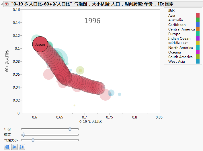

图 4.36 初始气泡图
X 和 Y 坐标
从红色小三角菜单中,选择尾迹气泡 > 已选定。
图 4.37 日本历史人口变化
播放动画,点击后变为暂停按钮。
暂停动画。
手动控制动画向上一个时间单位。
手动控制动画向前一个时间单位。
