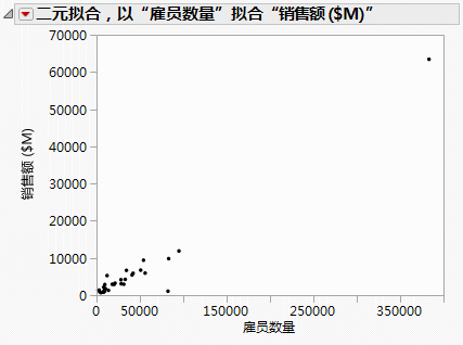

散点图是所有多变量图形中最简单的一个。使用散点图可以确定两个连续变量之间的关系,并且可以发现两个连续变量之间是否相关。相关性表示两个变量之间的相关程度。若两个变量高度相关,则一个变量可能会影响另一个变量。或者,两个变量被其他变量以相似方式影响。
图 4.8 散点图示例

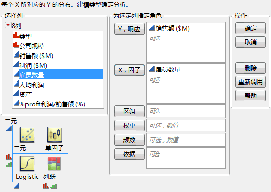

本示例使用 Companies.jmp 数据表,表中包含一组公司的销售数字和雇员数量。
选择分析 > 以 X 拟合 Y。
图 4.9 以 X 拟合 Y 窗口
5.
点击确定。

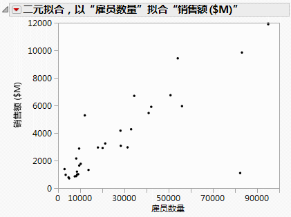

选择行 > 隐藏和排除。数据点隐藏并且不再包含在计算中。
要重新创建不包含离群值的图形,从“二元”对应的红色小三角菜单中选择重新运行 > 重新运行分析。可以关闭原始报表窗口。
图 4.11 已删除离群值的散点图

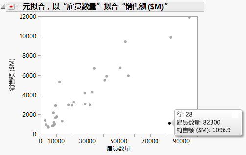

图 4.12 将鼠标指针悬停在某个点上
