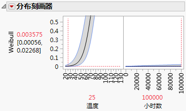

点击绿色小三角以运行以 X 拟合寿命表脚本。
点击温度上方的 105 并将其改为 25。
点击小时上方的 750.5 并将其改为 100,000。
图 22.10 电容模型的分布刻画器
根据您当前的研究,预测的在 25o 下经过 100,000 个小时失效的总体比例为 0.00358,95% 置信区间为 0.00056 到 0.02268。您想要更为精确地估计失效比例。要减小置信区间的宽度,您可以使用其他试验扩充研究。

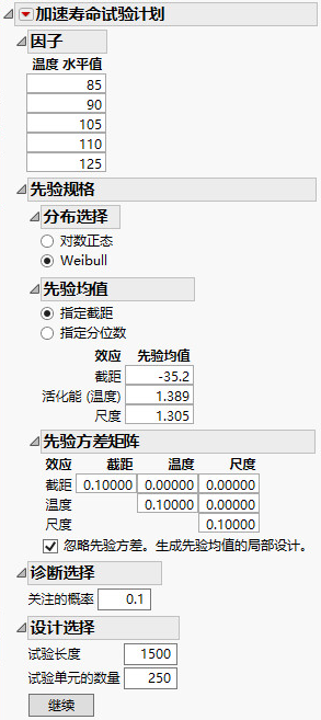

为水平数输入 5。
5.
6.
7.
点击继续。
8.
为温度水平值输入 85、90、105、110 和 125。
注意:所有水平都必须列出来。
9.
10.

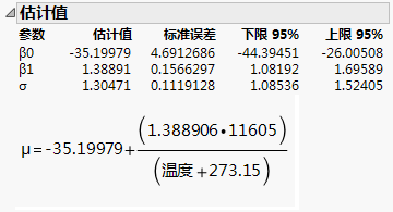

图 22.11 “Weibull 结果”分级显示项中的参数估计值和拟合模型
为截距输入 -35.200。
为活化能量(温度)输入 1.389。
为尺度输入 1.305。
11.
在“诊断选择”下,为试验长度输入 1500。
12.
为试验单元的数量输入 250。
图 22.12显示完成的“加速寿命试验计划”分级显示项。
图 22.12 完成的“设计详细信息”窗口
13.
点击继续。

图 22.14 温度 = 25,时间 = 100000 时的分布刻画器
