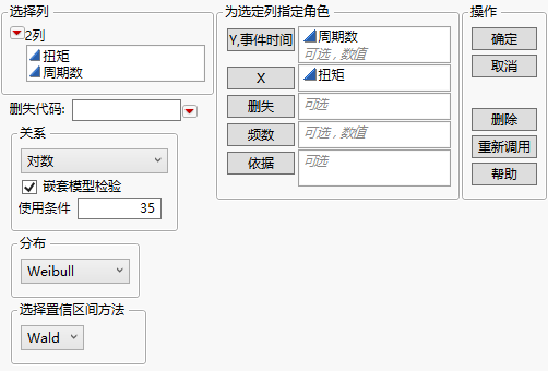

按照上述概括的方法创建一个数据表,其中包含用于平衡设计的特定失效周期数的估计值。表中包含要在设计中使用的单元(每个应力水平有五个单元,共三个应力水平)。您的数据表为 Torque Prior.jmp,该表位于 Sample Data Library 中。
选择分析 > 可靠性和生存 > 以 X 拟合寿命。
5.
6.
为使用条件输入 35。
7.
图 22.2 “以 X 拟合寿命”启动窗口
8.
点击确定。

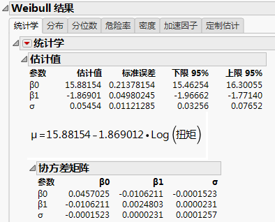

图 22.3 先验数据的以 X 拟合寿命模型
均值模型在“估计值”分级显示项中提供。“估计值”列包含截距 (β0)、线性系数 (β1) 和尺度 (σ) 的参数估计值。参数估计值的估计方差和协方差在“协方差矩阵”分级显示项中提供。构造 ALT 设计时,将这些参数估计值及其协方差用作您的先验值。
