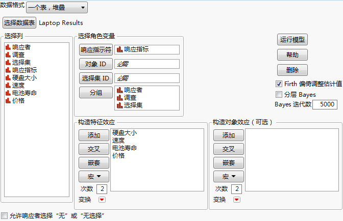

运行选择脚本。
图 18.10 “选择模型”启动窗口
点击运行模型。
图 18.11 最终笔记本电脑设计的初始分析
