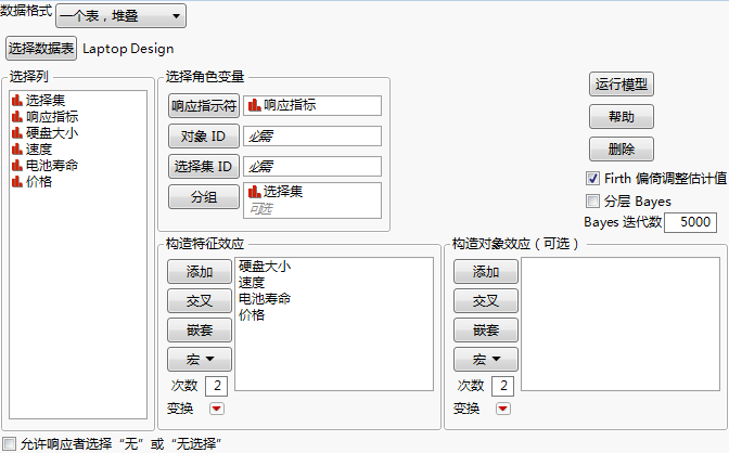

运行选择脚本。
图 18.6 “选择模型”启动窗口
唯一的分组变量为选择集,因为只有一个调查和一个响应者。
点击运行模型。

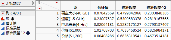

要构造将要提供给 10 个响应者的最终选择设计,您需要参数估计值的先验均值和方差。图 18.7中的分析提供了参数均值的估计值(估计值)及其标准误差的估计值(标准误差)。您需要将标准误差视为标准差的先验估计值。下一步,要计算特性的方差估计值,需构造一个 JMP 表并将标准误差乘方。
右击“参数估计值”报表并选择制成数据表。
5.
名为标准误差^2 的列将添加到数据表中。其值将作为选择模型参数的先验方差估计值。
