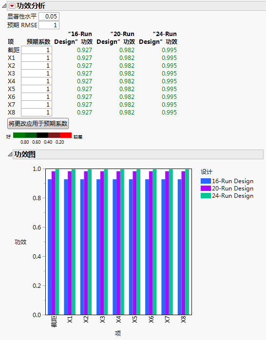

您想要比较这三种设计。请注意 16-Run Design 表是活跃的。
5.
点击确定。
图 16.8 功效分析比较

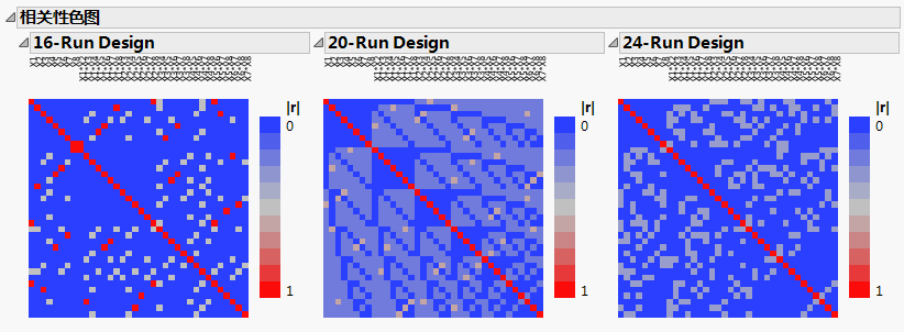

图 16.10 相关性色图比较
