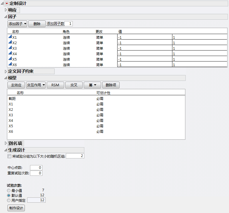

选择实验设计 > 定制设计。
在“因子”分级显示项中的添加因子数旁边键入 6。
点击添加因子 > 连续。
点击继续。
图 5.2 显示“模型”分级显示项的“定制设计”窗口

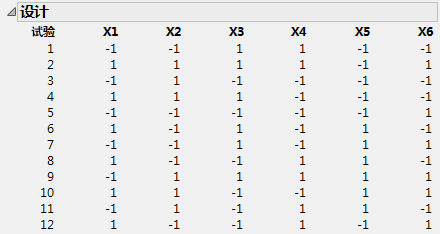

点击制作设计。
图 5.3 仅限于主效应的设计

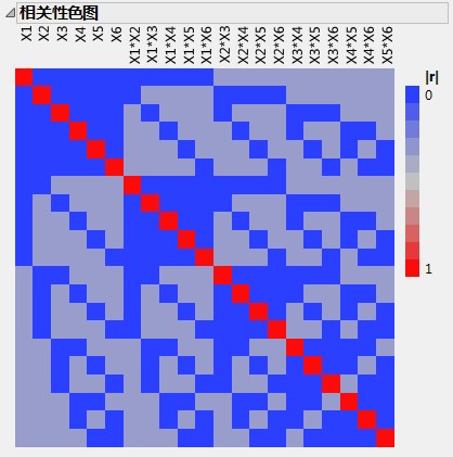

打开设计评估 > 相关性色图分级显示项。
图 5.4 相关性色图

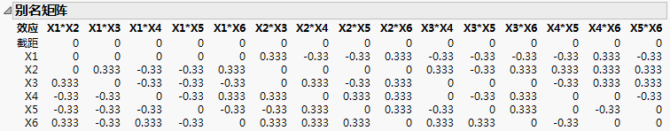

打开设计评估 > 别名矩阵分级显示项。
图 5.5 别名矩阵
“别名矩阵”显示模型中主效应项的系数如何因可能活跃的双因子交互作用效应而产生偏倚。列标签标识交互作用。例如,在 X1 行中,列 X2*X3 的值为 0.333;列 X2*X4 的值为 -0.33。这意味着 X1 主效应的期望值是以下值之和:X1 主效应加上 X2*X3 效应的 0.333 倍,加上 X2*X4 效应的 -0.33 倍,一直加到 X1 行的最后一项。为使 X1 主效应的估计值有意义,您必须假定与 X1 的效应相比,这些交互作用的大小可忽略不计。
