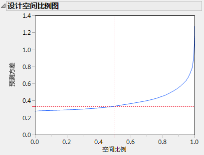

设计空间比例图显示相对预测方差位于给定值之下的设计空间的比例。希望得到的结果是:有较大比例的设计空间具有较低的预测方差值。图 15.20显示 Design Experiment 文件夹下 Bounce Data.jmp 样本数据表的设计空间比例图。
图 15.20 设计空间比例图
图中的 X 轴表示设计空间的比例,范围为从 0 到 100%。Y 轴表示相对预测方差值。对于落在蓝色曲线上的点 (x, y),值 x 是其方差小于等于 y 的设计空间的比例。使用红点构成的十字准线标记 50% 的设计空间的相对预测方差的上限值。
