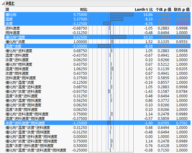

图 12.4 Reactor 32 Runs.jmp 的“对比”报表
注意:由于“对比”报表中的 p 值是使用 Monte Carlo 模拟获取的,所以您得不到 图 12.4中所示的相同值。详细信息,请参见 ““拟合两水平筛选”平台”一章中第 305 页的“Lenth 伪标准误差”。

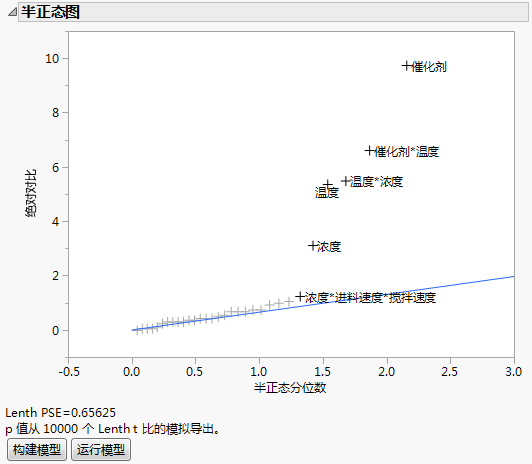

图 12.5 Reactor 32 Runs.jmp 的“半正态图”
在 图 12.4中的“对比”分级显示项中,三因子浓度*进料速度*搅拌速度交互作用的个体 p 值为 0.0705,其联合 p 值为 0.7592。由于该效应在“半正态图”中不突出并且其 p 值较大,您决定在模型中不包括该效应。

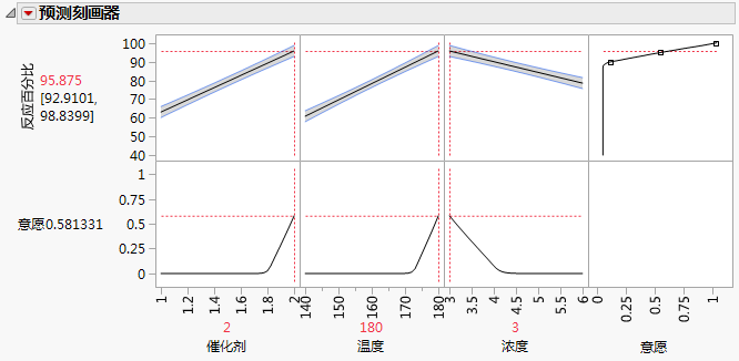

使用预测刻画器的最优设置
点击运行。
图 12.6 显示优化意愿的设置的预测刻画器
所显示设置下的预测均值反应百分比为 95.875,置信区间介于 92.91 到 98.84 之间。请注意,对于全部三个因子,标识的设置位于实验中使用的范围的极值处。在将来实验中,您应该探索这些设置之外的过程行为。
