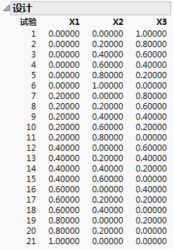

点击单纯形格点设计以生成设计。
图 13.10 三因子五水平的单纯形格点设计

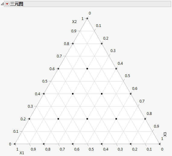

从设计表中,选择图形 >三元图。
7.
图 13.11 单纯形格点设计的三元图
