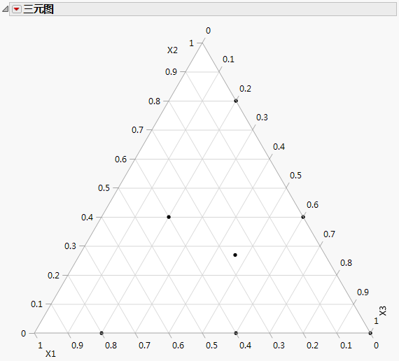

图 13.6 12 次试验的最优设计
12.
点击制表。
从设计表中,选择图形 >三元图。
图 13.7 最优设计的三元图
