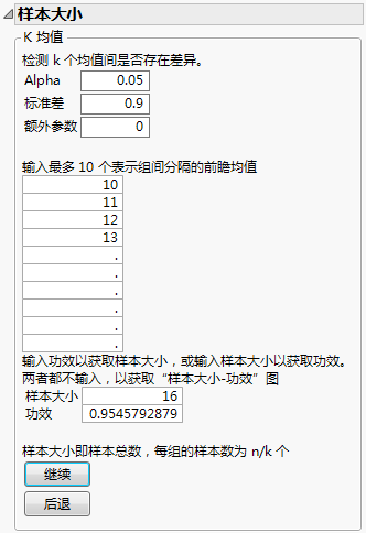

选择实验设计 > 设计诊断 > 样本大小与功效。
点击 k 个样本均值。
保留 Alpha 为 0.05。
为标准差输入 0.9。
5.
保留额外参数为 0。
7.
为样本大小输入 16。
8.
保留功效为空。
9.
点击继续。
图 17.9 4 个均值的前瞻功效
12.

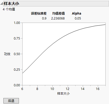

点击继续以启动“样本大小-功效”图。
图 17.10 k 个均值的前瞻功效和“样本大小-功效”图
该图还报告均值差值,它由与总均值的偏差平方和的平方根计算得出。在本例中,它是 (–1.5)2 + (–0.5)2 + (0.5)2 + (1.5)2 的平方根,即 5 的平方根。因此,本例中的均值差值约为 2.236。
