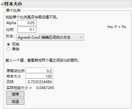

选择实验设计 > 设计诊断 > 样本大小与功效。
点击单样本比例。
保留 Alpha 为 0.05。
将 0.1 作为比例的值。
5.
将方法保留为“Agresti-Coull 精确区间估计方法”。
6.
将检验类型保留为双侧。
7.
将 0.2 作为原假设比例的值。
8.
输入 100 作为样本大小。
9.
点击继续。
图 17.12 “单样本比例”计算器
